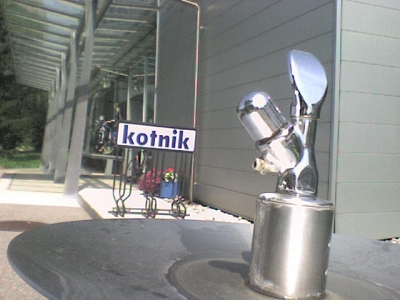

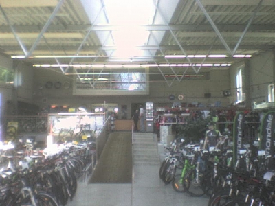

Jaz sem bil 28.julija v Graz-u in sem si kupil zobnik z 32 zobi za 7,60 EU
v tej trgovini:
Ko sem šel na Zonkolan sem odstranil najmanjši zobnik (11z)
Zobnik 32 + distančnik pa sem dodal gor, tak da sem imel potem kaseto 32-12
Na splošno uporabljam 26-11. Če pa grem na kakšen težji vzpon, recimo na Kum, kjer sem bil v nedeljo, pa zamenjam večja dva zobnika in imam potem 28-11
