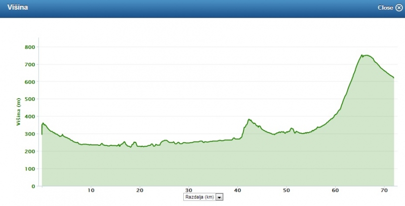

Teden dni uporabljam EDGE 510 in me zanima ali se mora ob vsakem začetku nastavljati višino ali je kakšna avtomatska funkcija?
Hvala lp
presna 16.12.2013 16:34
Na 500 - ki je  , da si nastavil višinsko točko in ko si ga prižgal se je na njo nastavil, seveda ne smeš biti daleč od tam.
biemsi 16.12.2013 18:47
To tudi mene zanim, ker mi te višine ne kaže dobro. Torej ko mu ekrat vneseš nm, je potrebno biti ob naseldnjem vklopu na "istem"mestu, v nasprotnem pa moraš vedno zmova nastaviti nm? Sicer sem jaz večkrat ob morju vnesel 1m in nato mi je, ko sem prišel domov pokazalo vedno napačno vrednost?
presna 16.12.2013 19:34
Saj lahko nastaviš večje število točk in jih shraniš. Jaz v Grižah imam nastavljeno točko 284 vm in ko sateliti iščejo , prvo pokaže napačno višino , odvisno od vremena al kaj vem od čega, ko pa pritisnem start da na 284 vm , oziroma kaj imaš nastavljeno.
lojzep 17.12.2013 09:57
vsak GPS z baričnim višinomerom je potrebno pred vsako uporabo kalibrirati, saj je višina odvisna od terutnega zračnega tlaka, ki je pa vsak dan drugačen ( vreme) sprememba tlaka 1 milibar je sprememba višine za okoli 28m. zanimivo je pogledati, ko se med aktivnostjo vreme slabša ali boljša , kako se obnaša merje nm.

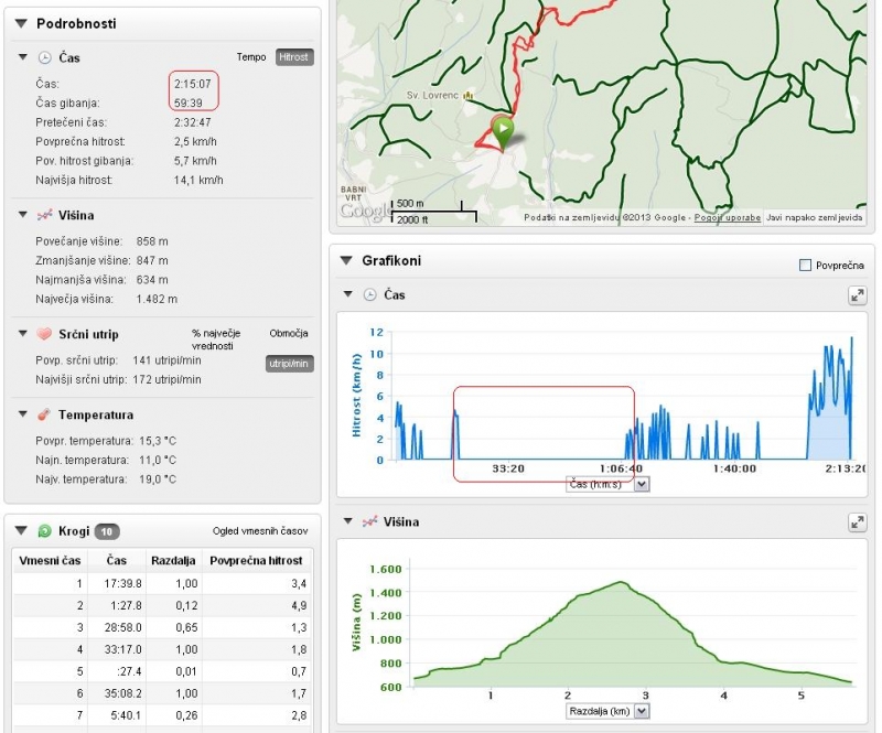

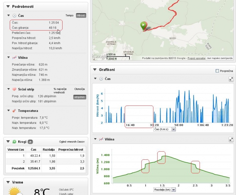

ima kdo težave s 510ko pri hoji v hribe ? namreč, meni kaže neke čudne vrednosti kar se tiče hitrosti/tempa ter razdalje, s tem posledično je tubi čas gibanja mnogo krajši kot dejansko (avto stop imam izklopljeno, interval beleženja pa 1s)
pri uvozniku so mi enoto enkrat že zamenjali, pa je isto. Potem ko sem jim težil z emaili so mi poslali email, kao direkt iz garmina :
Dobil sem odgovor iz Garmina. V edgu 510 so algoritmi prilagojeni kolesarjenju zato je pri uporabi peš normalno da pride tak graf. Žal tukaj ne moremo narediti nič, ker je naprava namenjena kolesarjenju in ne hoji peš.
sedaj me pa zanima če ima še kdo podobne probleme ? Meni se to pač ne zdi OK
primoz69 23.12.2013 10:15
Verjetno bo držalo. 510 ima notri čip, ki ne zaznava gibanja pri zelo malih hitrostih. Kot vidim si hodil v hrib, kjer je bila hitrost zelo majhna in naprava ni zaznala gibanja. Nasplošno so GPS podatki pri malih hitrostih zelo nenatančni. Če maš možnost si sposodi kako pohodno ali tekaško varianto in primerjaj rezultat. Po mojem z samo napravo ni nič narobe.
Th3 23.12.2013 10:24
sem primerjal z edge 500 in je bila občutna razlika..
tega res nisem pričakoval od naprave za slabih 400€
