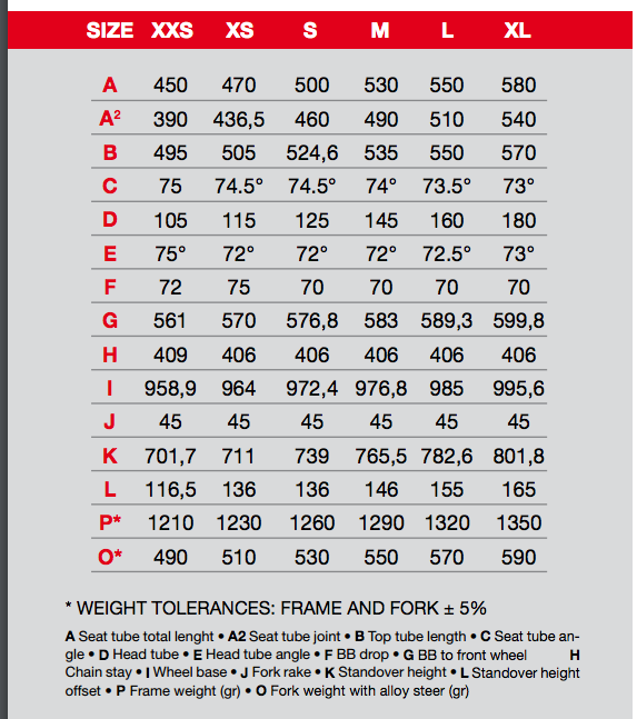

Tabela ni najbolj razvidna:
XL bo prevelik. Top tube ti bo predolg in boš imel težave z bolečinami v ramenih in vratu. Jaz bi ti priporočal M ali L. Preizkusi oba in boš videl na katerem se boš bolje počutil.
kot razumem iz prvega posta se je odlocil za tisto kolo v povezavi
top tube bi rabil okoli 56cm za svojo visino
velikost 56 okvirji imajo ponavadi take dolzine oziroma L
tudi sam bi mu raje priporocal manjsi okvir
Svetujem ti, da pogledaš še za novimi kolesi. Za tisočaka dobiš že zelo solidno kolo z alu ovirjem in karbonsko vilico ter 11 redno Shimano 105, ki je primerljiva, če ne že boljša od nekaj let stare ultegre. Vse je novo, garancijo dobiš (2 leti na komponente, na okvir pa še več) in običajno ga tudi nastavijo glede na zvoje mere.

Zdravo,
Size Seat Tube (C-T) Seat Tube (C-C) Top Tube Length Head Tube Length Chain Stay Length Seat Tube Angle Head Tube Angle Stand Over Height Wheel Size XXS 450 390 495 105 409 75.0 75.0 702 700c XS 470 437 505 115 406 74.5 72.0 711 700c S 500 460 525 125 406 74.5 72.0 739 700c M 530 490 535 145 406 74.0 72.0 765 700c L 550 510 550 160 406 73.5 72.5 782 700c XL 580 540 570 180 406 73.0 73.0 801 700cKupujem svoje prvo cestno kolo. Kolikor sem uspel zbrati informacij sem se odločil za naslednjo ponudbo www.bicikel.com/mali_oglasi/1 2513/cestno_kolo_kuota_korsa_u ltegra.html?id=49%3Fclosed_con tent
Kaj menite o tej izbiri za začetnika? Imam pa 182 cm in 85cm in-seamna. Skrbi pa me velikost kolesa, okvir je XL, za kolo pa velja naslednja tabela:
Seveda se mislim pred nakupom na kolo tudi usesti, vendar predvidevam, da se s tem ne dobi nekih pametnih informacij, če prej nikoli nisi vozil specialke.
Vesel bom vsakega mnenja in nasveta!
