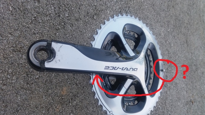

Najbolje pogledati po tujih forumih, če se je tomu že zgodilo (Ultegra gonilke so se tudi lomile) in kako so to reševali na primerih izven garancije. To je verjetno strukturna napaka (slabša serija?) in bi veljalo tisto o skriti napaki morda.
kako pa je bilo z gonilko ob in po nesreči? je bil kak udarec v samo gonilko?

Sicer pa glede na samo mesto zloma gonilke... Mogoče je lahko vzrok zloma prezategnjen navoj pedala v gonilko

S koliko Nm so bila zategnjena pedala?
Se je mogoče v času uporabe zgodil kak padec?
Se na mestu zloma vidi drugačna struktura materiala - mehurčki?

Ne vem, če preveč zategneš, požrež navoj, tole je pa odtrgano... A Durejc tud ponareja nekdo za male pare?
Če bi prislo do loma zaradi fabriske napake nikoli ne bi počilo tako na noter z tem ne mores prepričati niti uvoznika kaj šele proizvajalca. Nevam kakšen je namen speroja da sploh to lima tu gor,ker mu nihče ne bo reklamiral gonilke.Greš v trgovino in kupiš novo gonilko 105 ali ultegra in to je to za te kilomere ki jih dela še opazil ne bo razlike
NAPAČNO NAMEŠČEN ZOBNIK
PRAVILNO

@HP:NAPAČNO NAMEŠČEN ZOBNIK
PRAVILNO

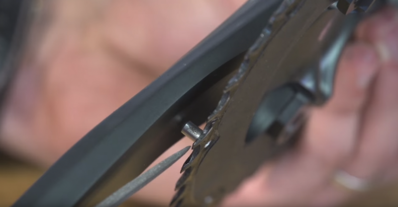

pa ves da je tisti pin tam tako narejen pri gonilki da ti ketna vmes ne pade. Cisto nobenega drugega ucinka nima tisti pin. Dvomim da se mu je zato vse odprlo. Ampak glede na to d je vse polomu ko en bik bi reku da je napaka na materjalu
@pek123:Osnove fizike če pustimo tisti pin;sila na gonilko pri pritiskanju deluje vertikalno na gonilko torej do takšnega loma kot je na sliki nikakor ne more priti. Tukaj se natanko vidi, da je sila na gonilko bila horizontalna z zunanje strani gonilke.Vzemi pravokotno tanko desko in jo poizkusi zlomiti pri vertikalni nato pa še horizontalni sili.@HP:NAPAČNO NAMEŠČEN ZOBNIK
PRAVILNO
Hmm, sem tudi pomislila, da je smer loma čudna, a... Ko je gonilka navpična in pedalo spodaj - ko s težo (pustimo to, da je , kar se poganjanja tiče, takrat obremenjevat brez veze) deluješ/obremeniš je zaradi navora smer kar prava.... Pa omenjeno je bilo abzicanje - če je bolj na silo - se odrineš spodaj - in takrat deluje sila večja od same teže. Pri horizontalni sili (pravokotno na gonilko) so napetosti večje pri vpetju. Tako, da je kar verjetno, da se je zlomilo takrat - a kaj je bilo prej, pa...
Pa kar se zategovanja navoja tiče - ali se navoji na gonilki ne zategujejo tudi med vožnjo. Sicer ne vem s kakšno "silo".
Težje, oziroma (še) ne razmem zakaj bi se zobnik (pri silah zaradi normalne uporabe) odprl. Je pa ta poškodba, kot razumem napisano, bila pred tem in če je bila takrat gonilka prav montirana - je ta poškodba blizu gonilke. Je takrat gonilka kaj "fasala"?

Poškodba je možna, če je bil v gonilki lunker(beri praznina, ki nastane pri vlivanju). Zadeva se lahko vidi z rentgenskim pregledom. Enostavno, kot pasulj.

1.pedala niso bila preveč zategnjena,nikoli ni bilo padca!!Vse redno servisirano!!
2."copi"dal sem gor samo v vednost in sem že kupil novo gonilko.
gonilka se je zlomila pri "apzicanju" imam pričo,ki je z mano vozila.Sicer pa:zakaj bi lagal??
3.zobnik na sliki ni od te gonilke,ampak od nove in je gor samo "provizoriš",prej je bil nameščen pravilno oz. vozim - link: absoluteblack.cc/road-chainri ngs.html (mogoče je to vzrok)

Ko že govorite o gonilkah . Sem ravno danes odkril, da mi je na zelo podoben način razpadla tudi Ultegra 6800. Stvar se je dogajala počasi, najprej sem samo čutil, da je okvir "mehak" ampak ker sem ravno dobil novo kolo, sem mislil, da je pač novo kolo toliko trše. Videti ni bilo nič. Sigurno sem naredil kakih 1000km s poškodovano gonilko. Danes je pa začela ropotati. In prvič sem opazil, da je je na spoju razpoka. No, in če tega ne bi ugotovil, bi se zgodilo tole: www.youtube.com/watch?v=4aCUu VMA-iw . Lepo, ane ...
Gonilka stara 2,5 leti.prevožemih 21.000 km.-
Po prevoženih cca 6.000 km sem moral menjati velik zobnik,ker so popustile zakovice(neti)
(slika zobnika)
Kolo vozim dobro rekreativno(na rundi,vzponi,tu pa tam kakšen maraton).Je redno servisirano in zelo čuvano.Pri nezgodi sem dobro opraskal okvir!!
Z A K A J se je to zgodilo??Najbolša in najdražja grupa pri Shimanu??
